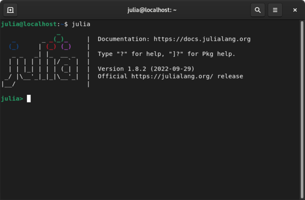

  5. à l'issue de cette étape, vous devriez être en mesure d'ouvrir un terminal Julia : capture écran d'un terminal Julia
