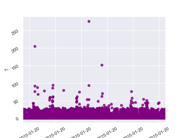

#+BEGIN_SRC python :session :results silent :file test.png #+BEGIN_SRC python :session :results silent :file test.png
import matplotlib import matplotlib
import matplotlib.pyplot as plt import matplotlib.pyplot as plt
...@@ -104,15 +105,16 @@ ax.scatter(date, ...@@ -104,15 +105,16 @@ ax.scatter(date,
# Set title and labels for axes # Set title and labels for axes
ax.set(xlabel="Date", ax.set(xlabel="Date",
ylabel="Temps de transmission", ylabel="Temps de transmission",
title="Evolution de la temps de transmission dans le temps") title="Evolution de la dunée de transmission de transmission dans le temps")
plt.savefig('evol_temps_transmission_dans_le_temps.png') plt.savefig('evol_temps_transmission_dans_le_temps.png')
#+END_SRC #+END_SRC
#+RESULTS: #+RESULTS:
: None : None
[[file:./evol_temps_transmission_dans_le_temps.png]]
Il ne semble pas avoir d'impact au travers le temps Après analyse visuelle, il ne semble pas avoir d'impact au travers le temps

#+END_SRC #+END_SRC
: None : None
Il ne semble pas avoir d'impact au travers le temps Après analyse visuelle, Il ne semble pas avoir d'impact au travers le temps
